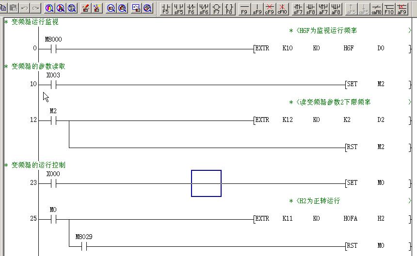

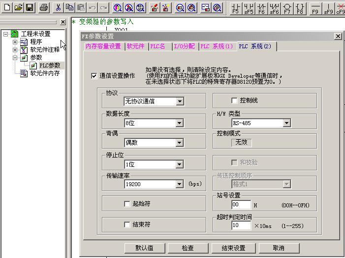

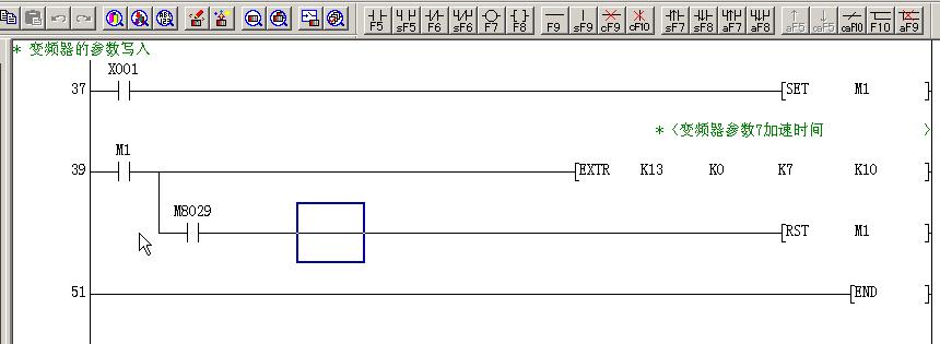

FX2N+ROM与变频器通信示例

描述:PLC参数
描述:程序1
描述:程序2
设置好PLC参数和写好程序一起写入FX2N....
