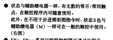

通过VB可以改写状态S,其中S0~S499不支持掉电保存,S500~S899支持掉电保持
问题来了
1、S状态是用于步进指令的,我所用的并不是步进指令,请问这个时候能不能将S状态作为寄存器用?如果不影响的话,在这里面就可以作好多的文章了。
2、S状态怎样像软元件那样通过编程软件读出来?怎样写入?

S为状态继电器,如果在步程序中使用即为步继电器使用。
如果不在步程序中使用可以做为一般的内部继电器使用。

S 位地址从0000开始 S0 0000 S1 0001 .。。。。。
字读取地址是 0000开始 0000 S0~S7; 0001 S8~S15 。。。。

回5楼:
你说的是在第三方软件的读写,我问的是在GX等PLC编程软件中怎样读入状态?谢谢

ld s0
ld s1
用法和M一样。
