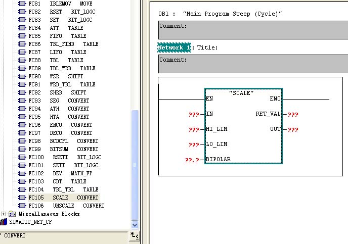

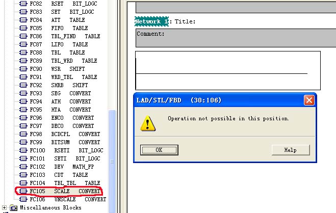

请问FC105模拟量处理(SCALE)怎么输入到LAD中去

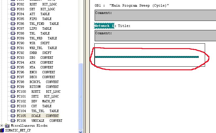

您在選擇插入功能塊前,請先選中梯級中的位置!

亦即,先用鼠标在梯形图横线上点击一下,选中后再双击左侧程序输入。
警告即为该处不可操作。

选中梯形图横线变了颜色,双击FC105,可以了.
