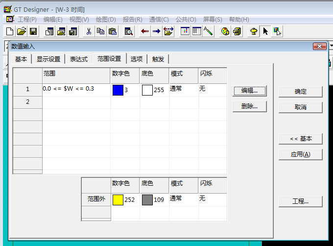

可以直接在三菱触摸屏上设定输入值的输入范围吗?如可以,怎么设定?

数值输入属性,‘扩展功能’选定‘选项’,‘控制范围’->‘上限值’‘下限值’

版主误会我的意思了,我是想知道是否可以在触摸屏上直接进行设定?

1  数值输入属性,‘扩展功能’选定‘选项’,‘控制范围’->‘上限值’‘下限值’
-> ‘软元件’  对应 两个D寄存器
2 另外画两个‘数值输入’控件 对应‘上限值’D寄存器和‘下限值’D寄存器

对不起,可能我还没说明白,不是问大家如何在软件上设置,我是问想在现场的屏上设定,可否操作?

7楼  发表于: 2008-06-18 12:23
4楼已经够明白的了
补贴张图

我比较能理解楼主的意思
想要达到此功能,在PLC里设置
上限D0,下限D2,数值D1
PLC编程,如果D1大于上限,就输出让D1=D0
反之,如果D1小于下限,就输出让D1=D2
这样就在触摸屏里有上限,下限,数值输入,当然上下限一般放在特定的后台画面里。
不知这样可能帮助楼主?
