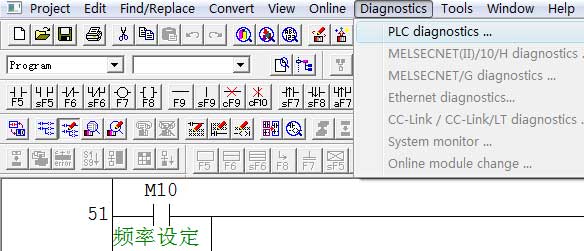

三菱的FX-2NC的ERROR灯闪烁是什么原因,如何复位?谢谢各位高手.

连接plc看看是什么错误报警

GPPW中,有PLC诊断功能,查出错误代码(当然先连线了);根据代码找出错误原因。
启动模拟时,模拟器也会发现绝大部分错误。

你的编程出现错误或是其他的设置有错

闪烁的是程序错误
