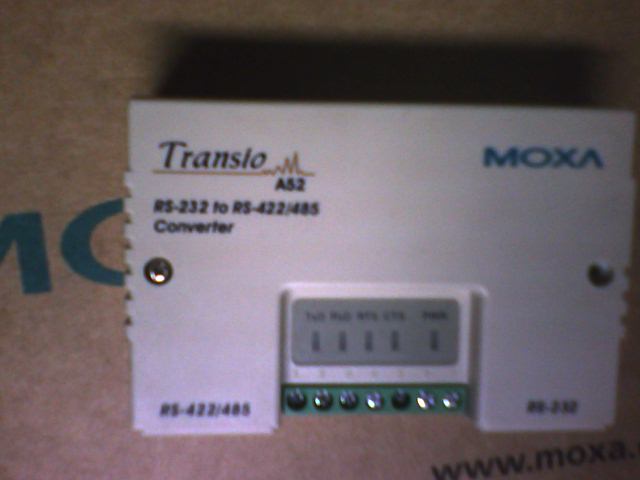

求助:用moxa A52 rs232 to rs422/rs485 怎样实现计算机与E540 变频器通讯,有用过的朋友么,请指教,谢谢。

我以前用plc都是顺控,现在在学习通讯。omron cpm2a和三菱e540通讯,cpm2a有一个rs232串口,e540支持rs485通讯格式,中间加moxia a52转换rs485实现,用串口精灵测试过plc发过来的数据正确,现在的问题是变频器没有响应。
发送数据 05 30 31 46 41 31 30 32 37 42
变频器参数 pr79=2
                      pr117=1
                      pr118=96
                      pr119=0
                      pr120=0
                      pr121=9999
                      pr122=10
                      pr123=9999
                      pr124=0
pc串口设置 波特率9600  数据位8位 停止位1位 无效验
我怀疑是a52用错了

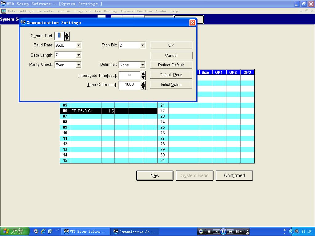

还是不能通讯啊,继续学习中
下了一个变频设置软件来测试

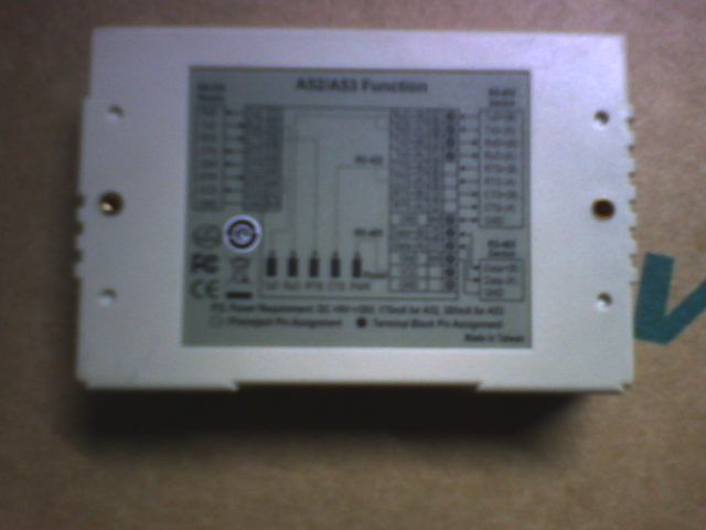

变频设置软件还是没有办法通讯 ,通讯参数都对应啊
a52    设定的是rs485  连接DATE(A)-RDA+SDA      DATE(B)-RDB+SDB  GND-GND
