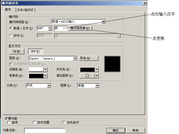

请教! 三菱GOT输入中文 ,用打印机打出,在GOT中的输入键盘怎么创建?

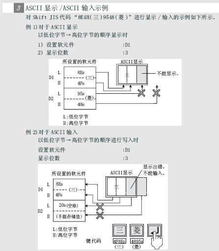

关键要知道每个汉字的代码.
shift-JIS汉字代码.
[ 此贴被baoshizhi在2008-06-16 12:56重新编辑 ]

即知道,就利用键代码输入汉字,使用数值输入(16进制),
每个要输入的汉字都要知道键代码.

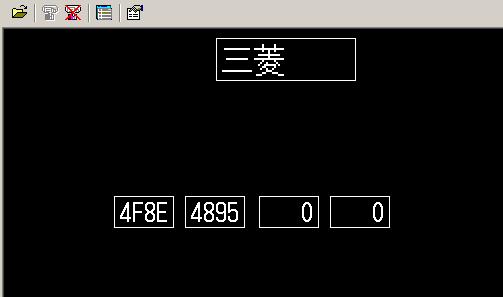

如图.

可以通过GT Designer2 软件查询到汉字的键代码,
也可以将这个键代码直接定义在某个键上.

少量可能还行,汉字不象英文,26个字母就行!大量的只能调用预先做好的脚本!

非常感谢杨工和大家的回复,我看到很高兴,我以后也多花点时间来帮助需要帮助的人,我看到baoshizhi的回复: "可以通过GT Designer2 软件查询到汉字的键代码,也可以将这个键代码直接定义在某个键上". GT Designer2 软件是有这个功能吗? 或者有快速查汉字代码的工具,不防告诉我.谢谢!
