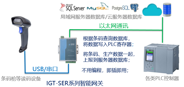

请问各位大虾:
西门子PLC能不能识别二维码???

1.PLC要有通讯功能
2.二维码要用条码枪识别,把数据发给PLC就行了。用PLC识别二维码?有什么意义?

plc肯定不行,要用带通讯的扫描仪,通讯读取

二维码扫描器返回的是ASCII码(跟条码扫描一样),通信方式一般选RS232

详细案例:
https://blog.csdn.net/AutoCtrl666/article/details/121099627
