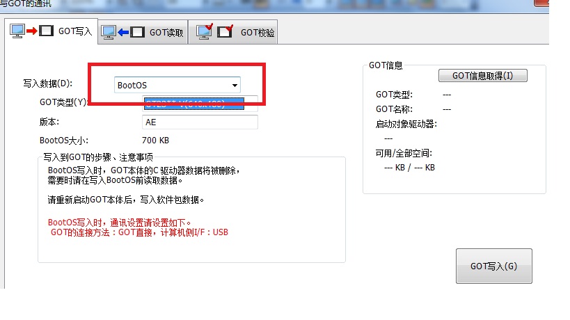

大家好,有个三菱got2000触摸屏,功能安全密码记的,数据传送密码忘了,导致现在想修改触摸屏程序,触摸屏写不进去,如何才能把触摸屏恢复出厂值?以便我重新下载触摸屏程序

GOT1000的可以重写OS,2000系列的不可以么?

怎么重写?

新建一个空白能下载不?

不行,需要传送密码。

到官网下载最新的编程软件,更新一次固件即可。
注:更新的固件版本一定要和屏上的版本一样或更新。

固件如何更新

下载系统软件后,原来带密码的工程就没有了,就可以随便下载了,

    谢谢,搞定。
