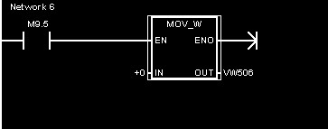

关于西门子MOV的用法

请问上面输入“0”加“+”和不加意思不一样吧?

不加“+”是表示0通道吗

不是什么通道,无论是0还是+0都是表示的数值。
0是不带符号的数,+0是带符号的数。

谢谢回复,我以为象欧姆龙常数前不加任何符号表示通道了

带符号有什么不一样吗?

引用第7楼yao880118于2008-07-09 11:53发表的 :
带符号有什么不一样吗?
数据类型不一样
占用储存空间不一样
就像LZ图片中要用VB和VW来放不带符号的和带符号的数
