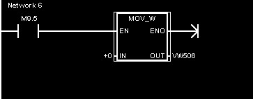

关于MOV西门子的指令

上图的二者区别!谢谢解说

第一条指令是将VW508.0置为0位
第二条指令是将VW508置为0,也就是将整个字置位了

第一条VB508置零,是字节,第二条VW508置零,是字,也就是VB508,VB509 都置零。

只要了解了V(位),VB(字节),VW(字),VD(双字)就知道以上意思了

问下,第一条指令前面没有任何触电也对?至少也应该加个长闭特殊继电器吧.不知道名称说的对不对

第一个是VB508置零,第2个是VB508.509都置零

第1个占用1个字节VB508,第2个占用1个字(VB508、VB509)VW508, VB509不好再使用
