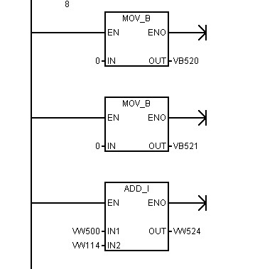

上面的MOV指令输入(IN)脚上的“0”是什么意思啦?高手帮帮解说,第一次接触西门子。万分感谢!

请问上面的0是代表0通道吗?

第一次接触西门子,却不去看手册,有问题就来问,也不管是基础问题还是疑难杂症,这恐怕有些不妥!
MOV指令的作用就是将源数据移送到目标地址中去,而根据所处理的对象的存储空间不同,又有众多指令。
在您贴图中,In引脚对应的是Source(源),这个可以是Address(地址)也可以是Const(常数),因此,在这里代表的是常数0,也就是对VB520做清零处理,同时下一句是对VB521做清零处理,因为VB520与VB521是连续地址,因此这里可以使用MOV_W指令对VW520做清零,其效果等同。

我在学校是以欧姆龙为例讲解,出来也是用欧姆龙,后来接触三菱,基恩士,一直都没用西门子的,只接触过西门子的LOGO。以后还请大家大力支持呀!
