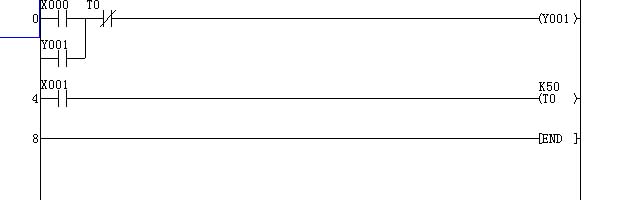

今天在做一个习题时遇上一点疑问,想请各位指点一下!
当入门传感器(X0)检测到有人通过时,闪烁绿灯Y1点亮
当传感器out (X1)检测到人的消息后5秒后,闪烁绿灯Y1熄灭!
qiwenmyson
查看qiwenmyson的
发表于: 2008-06-12 21:11
我试过多次就是通不过!只有按住X1时5秒后才会灯灭!请各位指导一下小弟!

X001没保持

怎么保持?就是不会保持!

能知道Y1的输出保持,却不明白输入和内部点的配合使用,看来没有掌握基本的指令哦……

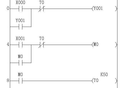

看不清楚第二张图,遗憾。还是不明白!

引用第6楼活死人于2008-06-12 23:32发表的 :
看不清楚第二张图,遗憾。还是不明白!
嗯……把鼠标放在图片上再点击就能以高分辨率打开图片,这样就看清楚了。
其实程序的自锁和互锁,这是很基本的东西。
在教材上肯定都有这个小技巧的说明,实际编程时要灵活运用哦。

你的 X1没保持 应该象4楼那样 就好了

SET RST

没自保护当然不行。
