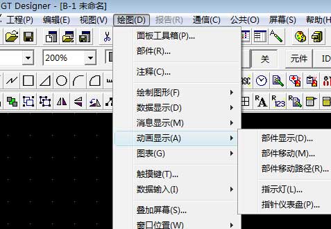

名位师傅:本人用三菱触模屏做了个欢迎的画面,(就几个字)想让字在屏幕里移动,以至于画面不那么死板,请问怎么样才能实现呢?有没有这方面的资料呢??
还有,我用三菱触模屏想放一张图片上去,怎么样才能放上去呢?好像软件里面都没有插入图片的功能.

字体移动: 做成部件显示
图片插入: 先在xp自带的画图软件里修改好,格式最好改成PNG的这样节省内存,然后选择--粘贴在触摸屏画面就行了

试试动画功能吧

楼上plaspro的软件是什么版本?我的GT2菜单栏上没有绘图这一项,更没有看到有动画显示这个功能。为什么呢?
楼上的用的是 GT 对应900系列以及900以前 你用的是GT2对应1000系列以及1000以前
