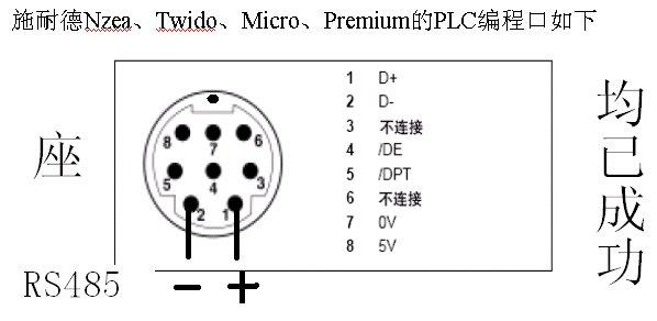

求施耐德PLC TSX系列编程电缆制作

买个232转485的接头,出来的- +两极就用图上的接法。本人也试验过,可以用。

232转485的接头哪里买??

NEZA系列,
俺也在找.

NEZA系列,
俺也在找.
不能用232通讯吗?

232转485的接头要买光电隔离的
