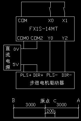

请问各位:"步进电机移动是怎样控制"?是用数字继电器,还是用是时间电器,还是用脉冲或者是用STL步进指令?
假如我要步进电机移动5公分怎么控制? 要更长的距离怎么设定?

简单控制的情况下可用FX1S或FX1N,晶体管输出型的。脉冲输出给步进驱动器再驱动步进电机。机械方面可以考虑电机转子带动精密滚珠螺杆,使套在螺杆上定位块或电机移动。
其中涉及到的参数有驱动器的细分、电机的步距、螺杆牙距、脉冲速度、脉冲数量(该项可以通过触摸屏来修改/设定,它决定了电机转多少个角度,也就是移动的距离)。
指令有相关定位的如PLSV、DRVA等

发脉冲控制就好了,速度和脉冲频率相关,长度和脉冲个数相关
距离长了用 32位 指令

步进电机一般和步进电机驱动器配合,要想使步进电机旋转起来,需要给驱动器脉冲,转向调整有两种方法:a双脉冲法、b单脉冲+方向信号。需要预先将步进电机驱动器设定好如:细分数(电机每转脉冲数),驱动电流(根据电机型号设定)等。在编程时要尽量使用带加减速脉冲指令,这样可有效避免步进电机丢步的产生。
