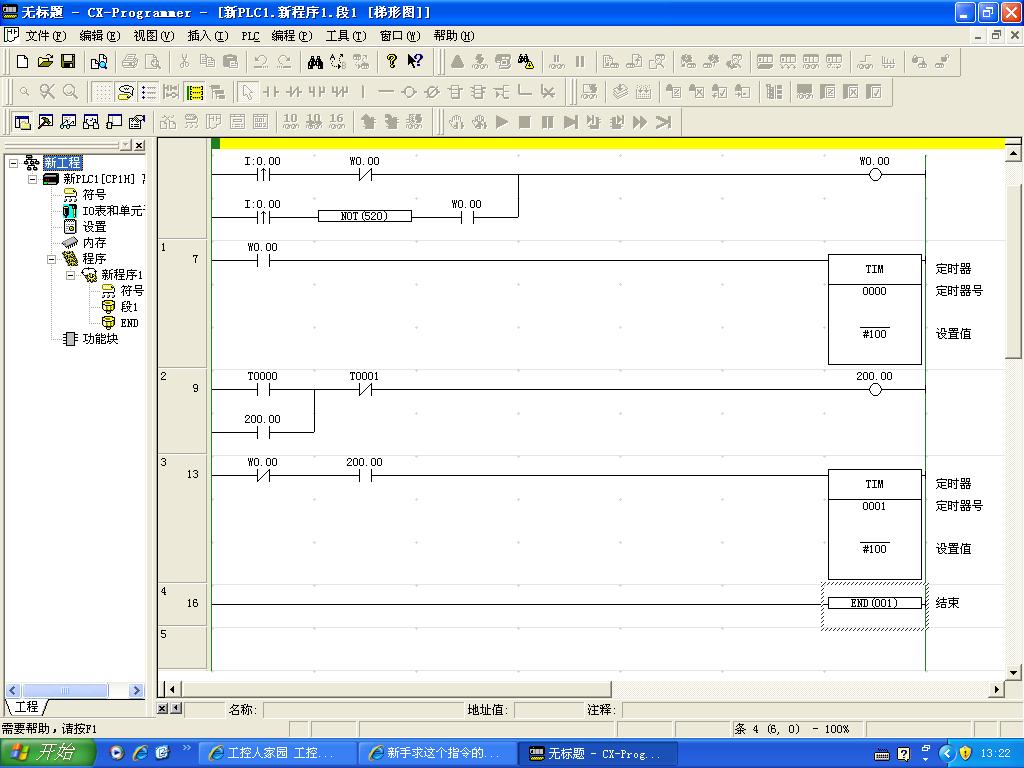

@LD 0.00
ANDNOT W0.00
@LD 0.00
NOT(520)
AND W0.00
ORLD
OUT W0.00
LD W0.00
TIM 0000 #100
LD T0000
OR 200.00
ANDNOT T0001
OUT 200.00
LDNOT W0.00
AND 200.00
TIM 0001 #100
以上!

打开cx-p6.0以上的版本,新建cj或者cp plc的工程,alt+m编辑助记符,把你那段指令复制再粘贴上去,用F7编译指令,alt+d查看梯形图就看到了

相关梯形图图片
