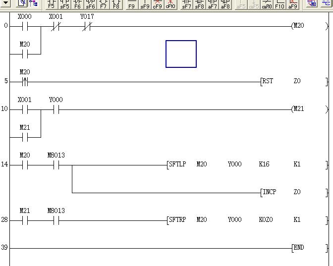

十六回路顺序启动,先启后停,不管启动到哪个回路,只要按停止按钮,立即按顺序停止

把ldi x001 改成ldi m21可能会好点
習慣用電腦編程,應該是ani x1改成ani m21
原因"如果x0x1是自復位按鈕,你啟動,停止,停止沒完成再按啟動,再按停止,停止沒完成再啟動.程序會出錯

1楼的建议我认为没有什么必要,因为LDI X1和LDI M21在图中的作用是一样的

晕死,这图里面有LDI X001吗?

二楼应该是ANI X1,我写错了,以后会注意的

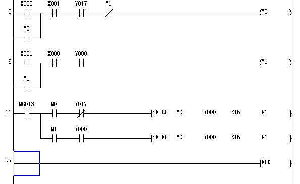

发表于: 2008-06-10 17:07
描述:测试通过
我也曾经写过一个程序,功能相同,发上来看看。
