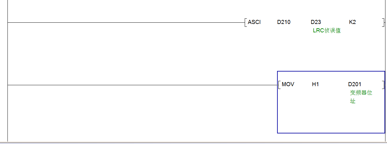

近期看到很多朋友问三菱PLC与台达变频器485通讯的问题,现为了解决广大朋友的疑问,抽时间出来亲自测试可用后的程序分享给大家
可以正转启动、反转启动、频率加、频率减、实时读出输出频率

GX Developer软件打不开,用什么能打开。

GX WORKS2可以打开,谢谢楼主。

很遗憾,解压不了,可能是我的技术问题。

测试不能用的

写一个几个变频器控制频率的最好

引用第5楼马兴祥于2014-11-01 20:53发表的 :
测试不能用的
可以把遇到的问题讲讲吗?

引用第6楼leewai2008于2014-11-02 22:47发表的 :
写一个几个变频器控制频率的最好
这个很简单 你只要改一下变频器地址就可以了
