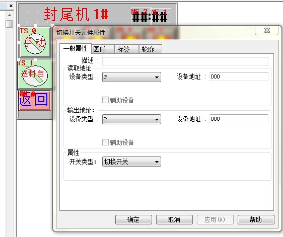

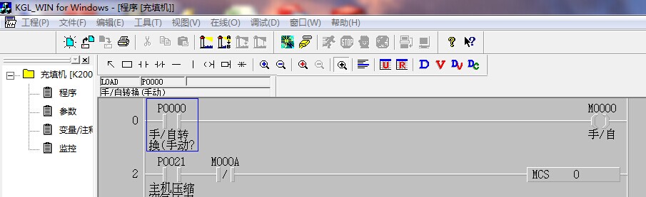

我做的转换开关不行,控制P0的,屏和PLC程序图都上传料,帮我看看啊

离线模拟行的,有反应。屏连机器就不行了。其他点动按钮多可以。奇怪了真。

LS-K200,韩国LG-LS的PLC,楼主你上传的文件呢?

要屏的程序还是PLC的程序。我已发图片,应该清楚了。

你既然是用触摸屏去控制PLC,那为什么不使用辅助继电器M,而去使用输入继电器P
再加上P000还是实际使用的物理输入继电器

你一定要使用输入继电器P的话,只能用那些没有实际对应物理输入的,
而有实际对应物理输入的输入继电器P的通断只受外部输入信号的控制,
内部程序或触摸屏是不能控制的

直接控制M0就行了

6楼正解,如果控制p0并联一内部辅助继电器,三菱fx系列好像可以直接控制输入点。
