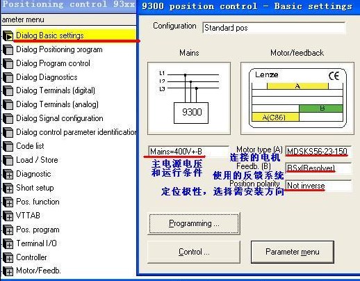

伦茨9300系列旋转变压器反馈信号怎么能改变旋转变压器的信号方向呢?现在我需要电机的方向反馈是反方向,我想改成检测回来时正方向。参数怎么设置呢?

旋转变压器信号方向不能改变,但可以通过参数改变,改变伺服的运转方向。
为什么我这里看不到这一项呢,我的9300ES 6.2版本的
