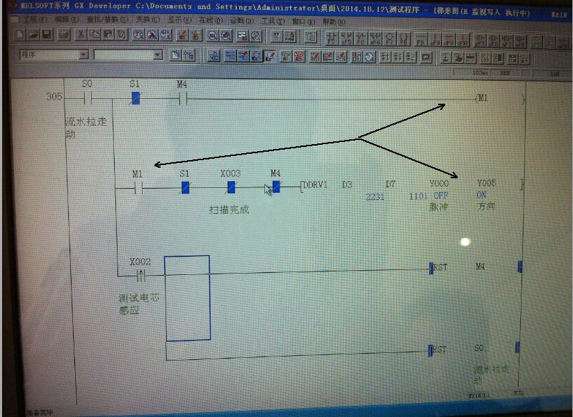

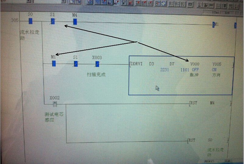

  在步进流程里用相对指令,第一次使用后可以,复位后再次触发时什么条件都满足了,却不发脉冲,请高手指导

[upload=1]  [upload=2]

你是在监视(写入模式)改的S0的值或者M1的值吧,这样是不可以的需要重新把步进指令全部复位,重新SET S0才可以

底下有RST S0這樣 當然不行 不是嗎?

为什么非要把脉冲指令放步进程序里面呢,把它放外面用M继电器控制不好吗。这程序看着好乱啊。你这是步进程序吗?

放外面是可以呀,我是问为什么放在步进里面却不行呢?毕竟什么都是导通了呀
那种我也试过.后我改用另一种思维方式去写就把问题解决了,只是纳闷了,为什么放在顺序控制里面就不能,唉,没想通

指令DDRVI的结束标志是M8029,程序中你没有使用到。你使用X2的上升脉冲RST S0而结束了工作条件。这时会有两种可能:
1、DDRVI指令已经执行结束,X2的上升脉冲才来到,第二次执行是可行的。
2、DDRVI指令还没有执行结束,X2的上升脉冲已经来到,RST S0而结束了工作条件;第二次满足条件也是不执行的,
   因为DDRVI指令还没结束。
