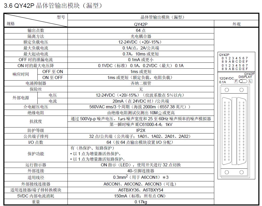

求助各位前辈!三菱QY42P输出模块是24伏的,是不是24以下都可以用啊?比如5伏?可以发步进脉冲吗?
