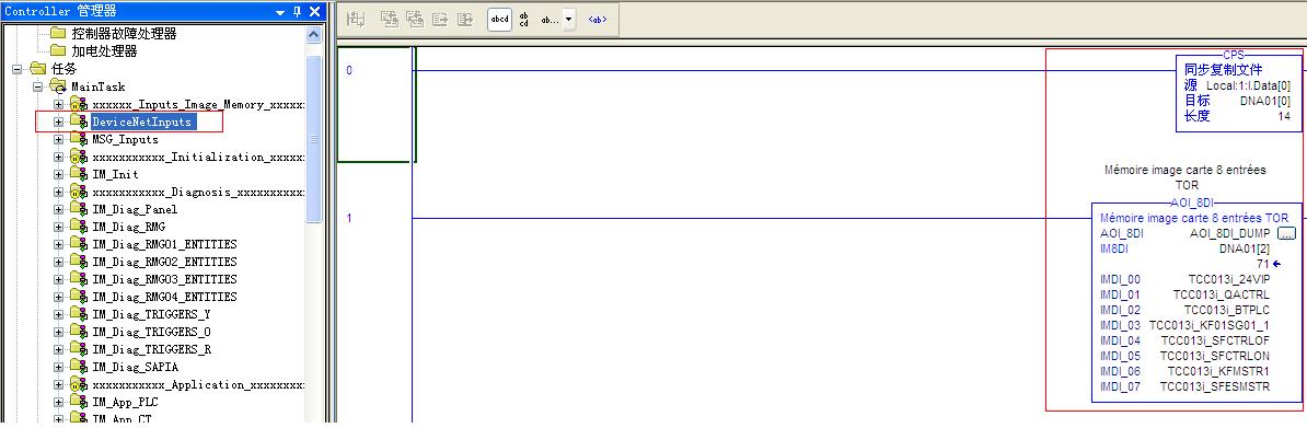

发表于: 2014-10-14 22:04
修改方便,如果点坏了,X2更换为X10, 只要改一个地方就行,虽然三菱也有批量更换功能。另外特别是AB PLC 的标签编程通常都是输入输出做个映射,然后程序里都用的映射后的标签了
