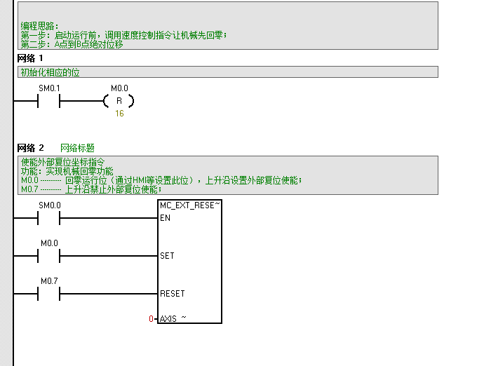

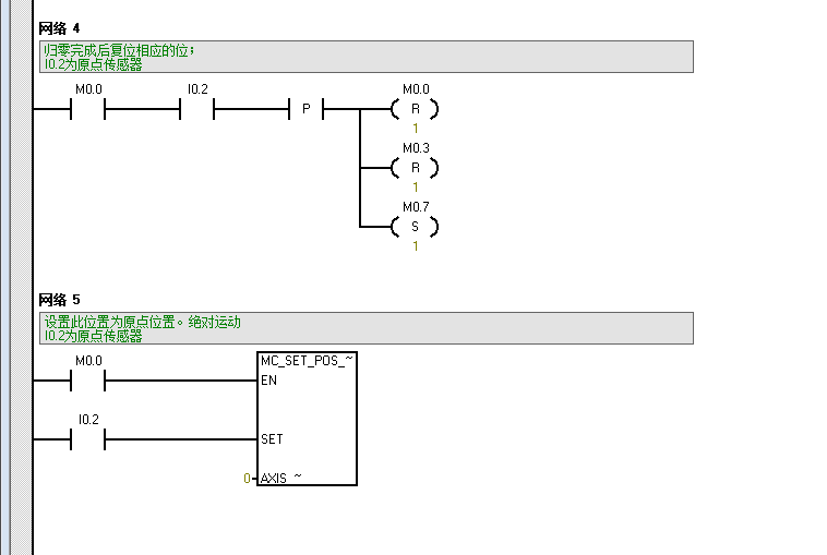

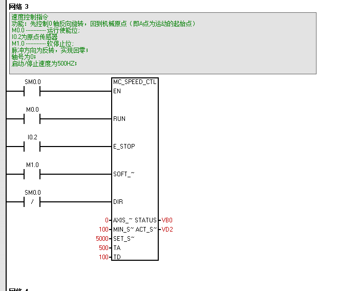

紧急求助。大家帮忙看看我这个西门子200的回原点程序对不对
我好像是
大波就是我
308 个
610 点
1595 分
在线时间: 504(小时)
2012-12-09
2026-03-18
查看我好像是的
发表于: 2014-10-13 12:53

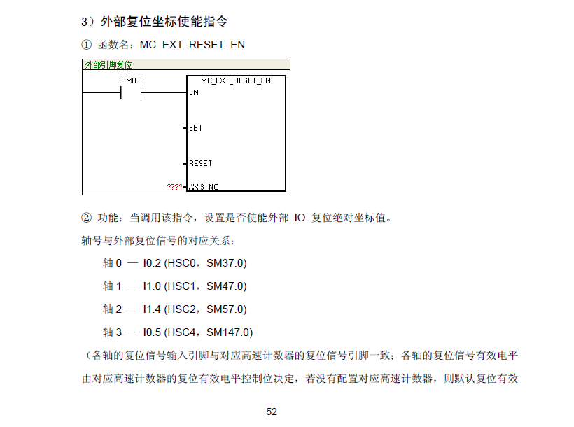

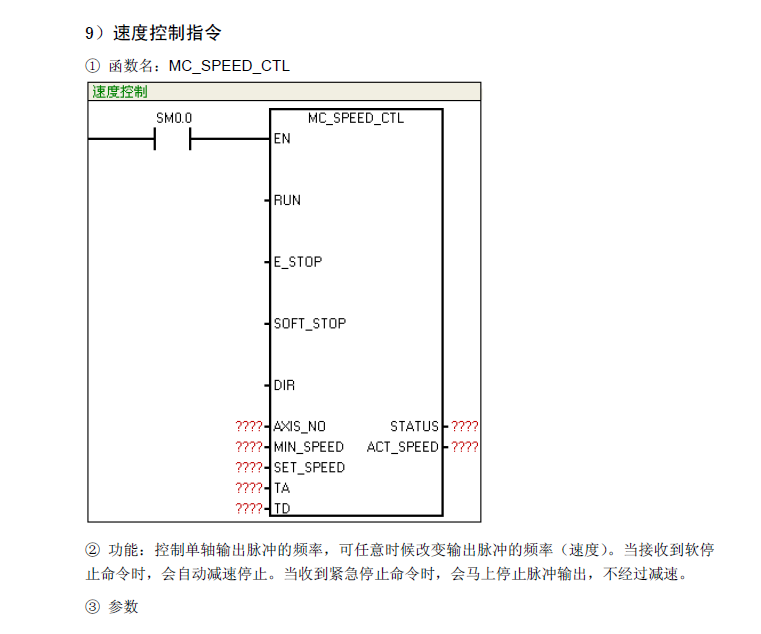

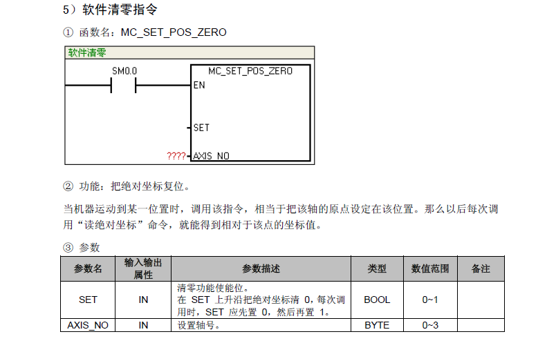

如题目。。。不要问为什么不用向导啊,反正不能用。这是仿西门子的PLC,但是伺服库指令有一点不同。他的回原点指令不好用。我自己做一个
后面有指令的说明,谢谢大家。
这个使能外部坐标复位指令我有一点不太明白意思?

你这个是科创思的plc

西门子MAP库自己搜一下看看

是的,这是科创思的运动库

别人控制器不能用西门子的来套用

需要西门子库的把邮箱留下。map 库 q0.0 q0.1向导 库。还有程序案例。
