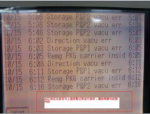

[attachment=126990]
为什么附件中的报警记录画面不能打开,如果直接将此文件上传报警记录画面显示步完全,对报警记录排序,删除等操作的部件不能显示。
[ 此帖被lijun1226在2014-10-17 01:22重新编辑 ]

2楼  发表于: 2014-10-15 07:03
描述:2
描述:3
引用第1楼zyfzxh于2014-10-13 16:28发表的  :
不太明白你所講問題,能否貼圖加以說明?

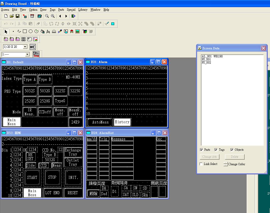

就是将附件中的工程文件在电脑中打开报警记录画面时(就是附件中的B24画面)会出现如下的报错不能打开,如图示1
如果不管此处问题直接将此工程上传到GP中会出现页面中部件显示步完全(对报警记录进行排序,删除的部件不会显示)如图3

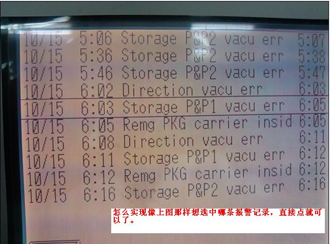

顺便请教一下如何实现在报警记录中直接点哪条就能选中哪条的操作如图2
[ 此帖被lijun1226在2014-10-15 07:08重新编辑 ]

3楼  发表于: 2014-10-15 07:49
請確認你的軟件版本,我使用7.29版的完全可以開啟B24頁面(如附圖)

4楼  发表于: 2014-10-17 01:21
引用第3楼zyfzxh于2014-10-15 07:49发表的  :
谢谢,已确认为版本问题,升级软件至7.27后就打开了。
