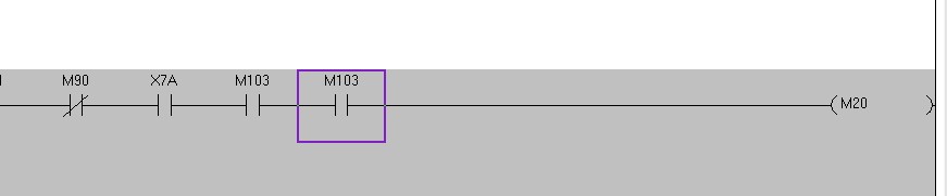

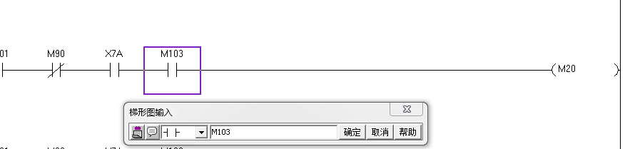

描述:修改触点时,点确定后自动会增加一个触点。

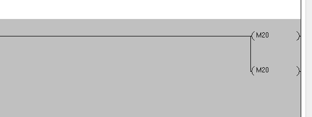

描述:修改线圈时,点确定后自动会增加一个线圈。
这是怎么回事,在哪里可以设置吗,用着用着就变成这样了,打开别的程序又没这个情况,大家有没有碰到过?

难道你没发现选取框变成紫色了吗? 这是因为按了插入键 你这样输入不是修改而是插入新的触点及线圈

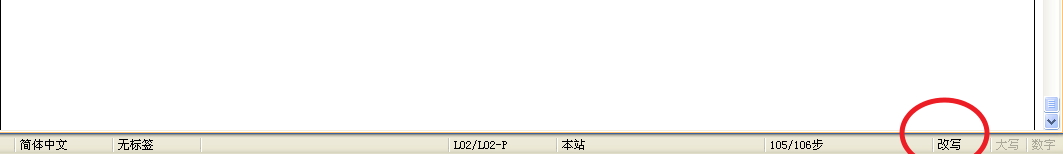

i按了插入键了,变成插入模式了。
你再按一下插入键就行了。

键盘有个insert键,按一下变插入,再按一下退出插入

程序写入模式切换成“插入”模式了,再按下功能键【Fn】+插入键【insert】切换为“改写”模式即可。
