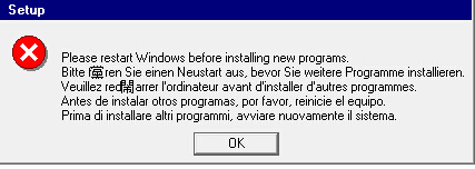

安装Wincc弹出这个,怎么解决啊

多少年前的老月经贴,要你重启后安装,
如果重启后还要你重启,则删除对应的注册表项。本站有相同的帖子解决方法。

要到注册表中,把以注册的西门子文件删掉
