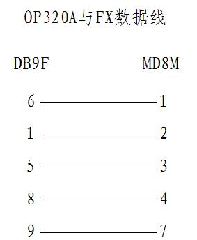

OP320A与FX数据线 ,接线图

OP320A是RS232,FX是RS422,二者之间?

看来OP320自带RS422,谢谢提供资料
