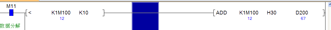

各位大侠来看看,三菱的这个程序是什么意思??

第一条:当M10为1时,以32位传送十进制3500到K4M100
第二条:当M11为1,K1M100小于K10时,执行K1M100加上16进制30结果送到D200

    图上 K4M100 是什么意思??

    三菱以4位为一组——K4表示4组,也就是从M100开始,一直到M115共16个、
    直接点它就是表示M100,M101,M102,M103......M115!

    K4M100称之为组合位元件,三菱一个D相当于16位的组合位元件,你这个K4M100也相当于一个D的寄存器数据。
    K4M100的表示方法是以M100开始的16位(M100~M115)

    M10为1时,K3500转成16位二进制数是 0000 1101 1010 1100 分别对应M115~M100的状态。

    8楼的哥们,解释有点错误吧!!它是以32位数据方式传送——所以应该是0000 0000 0000 0000 0000 1101 1010 1100对应M131~M100的状态!
