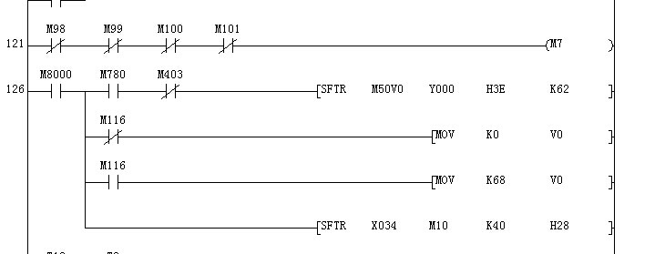

这是五加仑桶装水自动生产线的,其实很简单的就是做程序的那个人用指令改了通道,X Y 都找不到 用的128点FX2N机还加2个16的扩展!

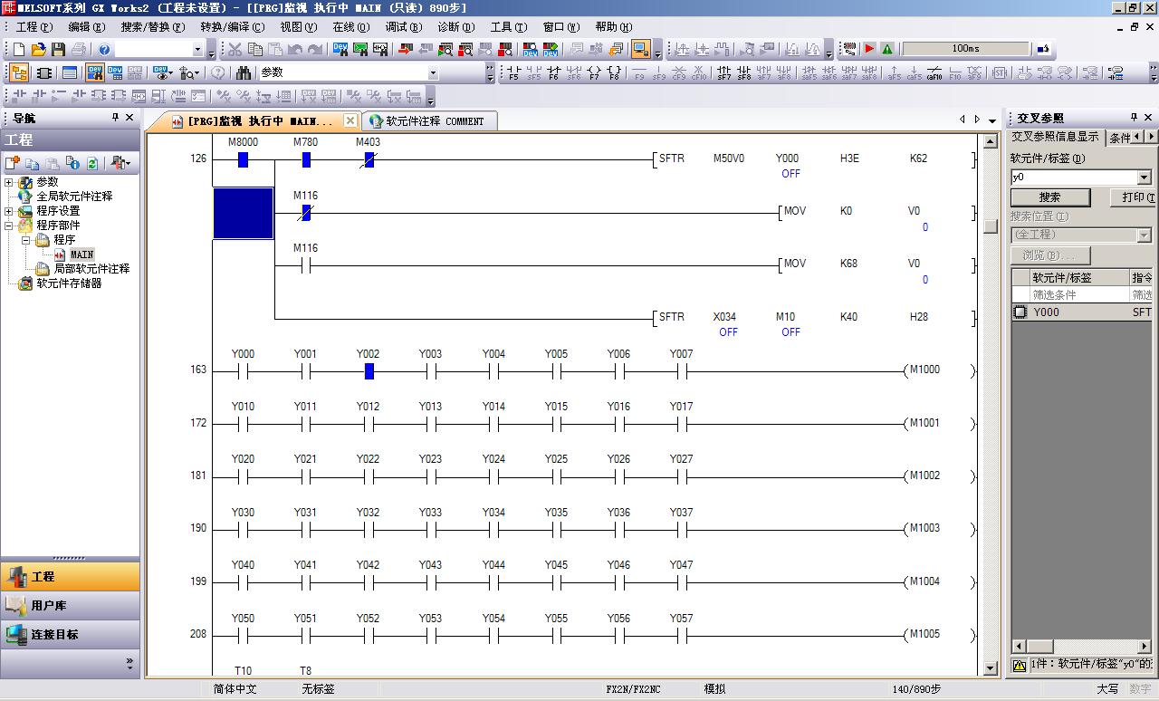

告诉你一个很白痴的方法
如下图,就知道Y的输出结果了

引用第2楼kiwso于2014-10-08 22:35发表的  :
告诉你一个很白痴的方法
如下图,就知道Y的输出结果了
[attachment=126823]
呵呵 这样我还真没试过哦,其实我都是自己推算出X.Y的点,按4进制算下去在注释搞程序这人故意这样目的就是搞点小故障什么的!我遇到3个地方都是这样的第一次我还真看蒙了,因为之前有个人去了3此没搞好,我去了一次初始化后就回来了,在问了下师傅就推算出来全部解决了,他恶搞程序还把图纸上的I/O地址绘画的不一致你看图纸去对应也错!
