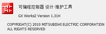

最近需要用到这两个模块,以前我记得用GX works 2可以直接添加智能模块,选QJ71MB91就可以,现在里面没有。
我记得当时需要装个什么软件,现在不记得了。希望用过的人回复一下。谢谢。

你的軟件版本是多少?

软件版本

已经搞定了,是版本太低,更新到1.49就可以了。谢谢。
