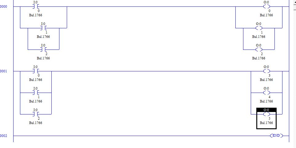

大家看看这两条AB的程序有啥不同

第一条最多并联5个
第二条可以并联很多,不知道有区别啊

AB micrologix

从逻辑上面来说没有什么区别

如果可以这样写,那第一段程序就不是简单的‘并’了,而是属于嵌套,嵌套自然是有最大限制的

转成语句表看一下呗,第一种,可能就属于堆栈,和三菱的MPP差不多,第二种,可能是AND.

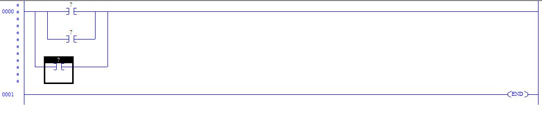

还有这样的,真搞不懂咋回事
大家看看这两条AB的程序有啥不同
