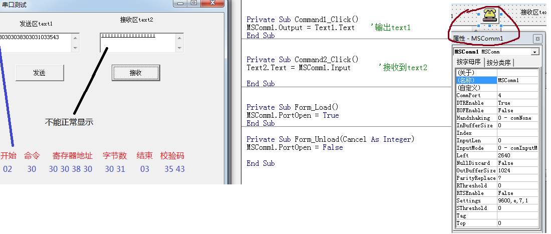

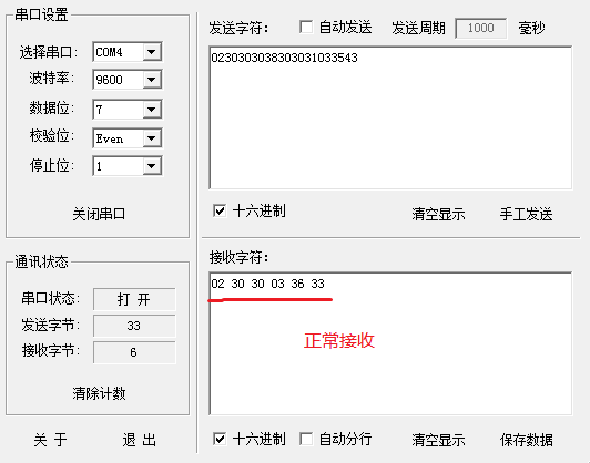

用三菱FX1N编程口能够与串口调试软件通信。
与VB通信时接收区乱码。如图,求大侠指点。

串口倥件默认是接收字符,改下即可
