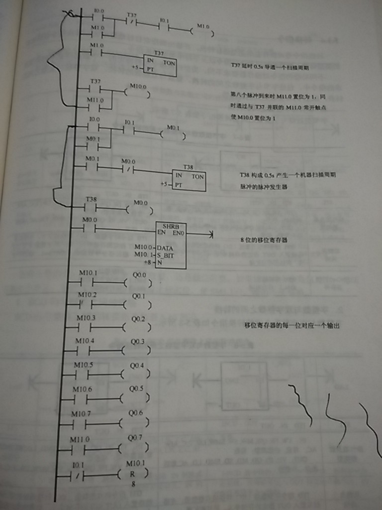

如下图,T37是怎样延时0.5s导通一个扫描周期的,本人理解为,每次M0.0有效时,M10.0也应该同时置位为1,而实际上只有第9次扫描时才为1,求大神解答!!谢谢
