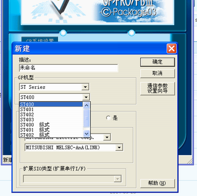

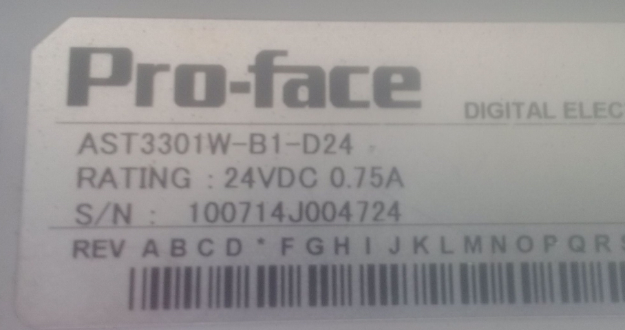

在Pro-face编程学习中 ,在新建时找不到我手上的PRO-FACE屏的型号
屏是AST3301W-B1-D24
我是新学这种屏,不太会,求各位帮个忙。如图

如图,找不到这个屏的型号呀?

难道是用的软件不对??

需使用GP-Pro EX这个软件

引用第4楼wkangok于2014-10-01 11:19发表的 :
难道是用的软件不对??
确实软件不对。

谢谢,装了GP-Pro EX就好了
