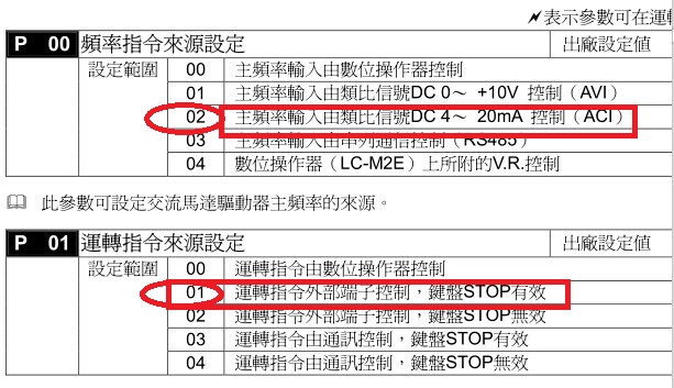

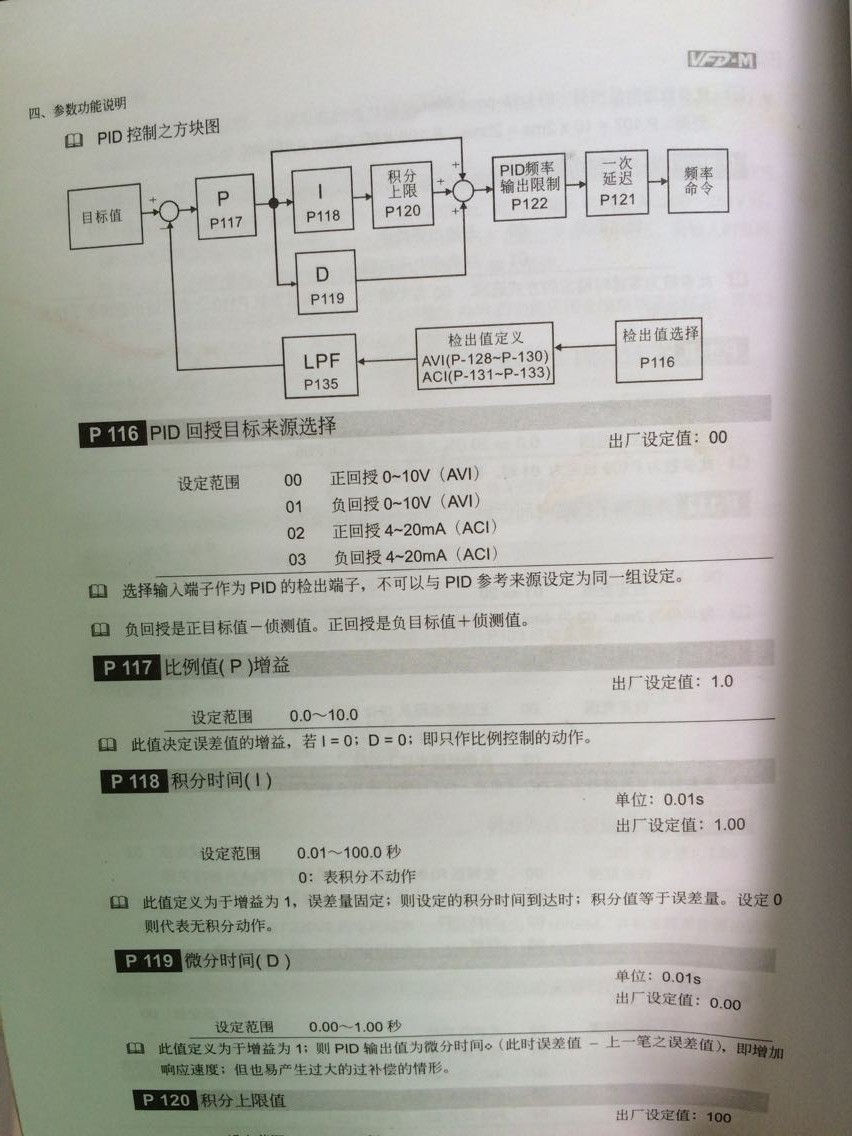

台达VFD-M与压力变送器(输出4~20mA)使用需要设置哪些参数?我把PID所有参数都设置过了,没有任何反应,求高手围观

我是这样实现的!看图~~~~~~~~~
希望对你有帮助!PID调节可以按现场压力作微调!OK
