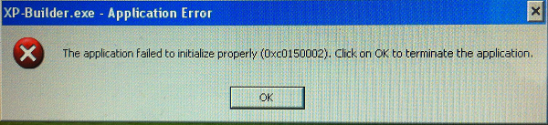

! 安装之后提示如此错误,有大神能解决吗? 系统是 windows XP sp3 英文版,安装了 中文语言包。 软件安装时安装在D 盘下,因为我的系统在移动硬盘上装的,C盘被我默认为WIN7了,软件安装选择中文安装,~~~软件安装时并没有出现过问题,但是就是打开报错~

最后问题查出来了 。是因为没有安装在C盘根目录下,所以导致软件无法正常使用,希望各位工友注意了哦~~~

谢谢,我也出现这问题。
