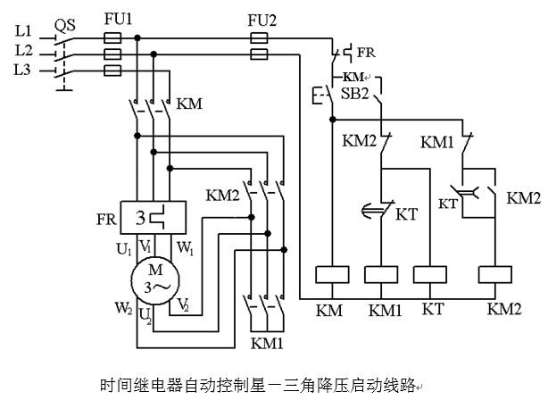

1、根据上面电力拖动线路图画出
PLC I/O
分配图。
、根据电力拖动线路图的工作原理画出
PLC
的梯形图和写出指令表。

你是要应付考试还是想学习这个编程?好像前面也有提过类似的问题。
如果是应付考试,还可以帮(害)你,如果是要学习,我建议还是先搞明白继电器控制的星-三角控制原理开始,一步一步地进入。
实际上利用PLC编程控制这个是一件很容易的事情。

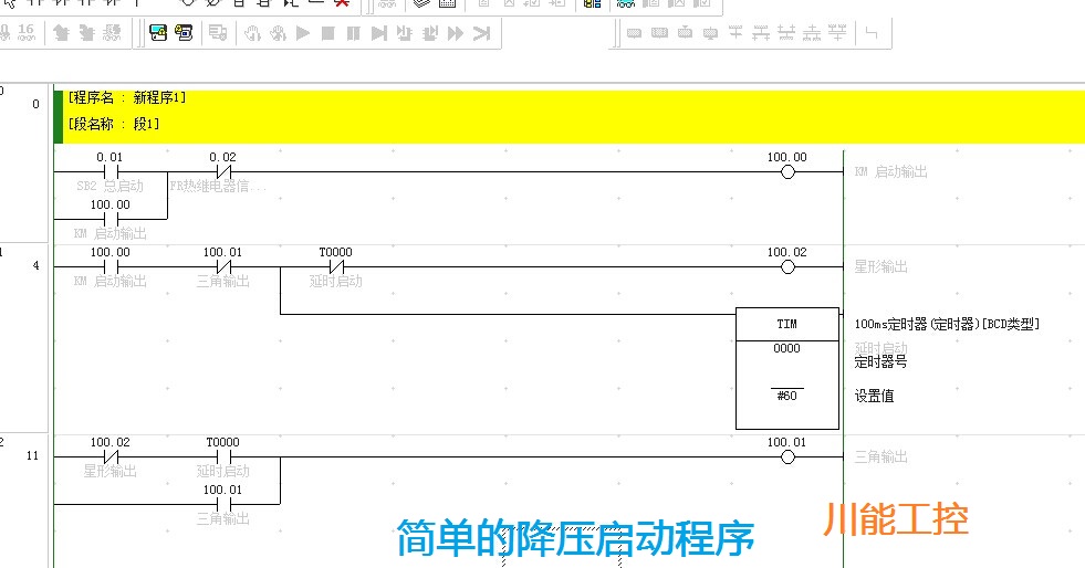

这里有个工业现场用的星三角启动图纸,你可以参考一下。
003.pdf
(31 K) 下载次数:9
下载积分:+1(冷无情)

用OMRON编写的!希望有所启发!还有多种编法!付锁安全启动!!!
