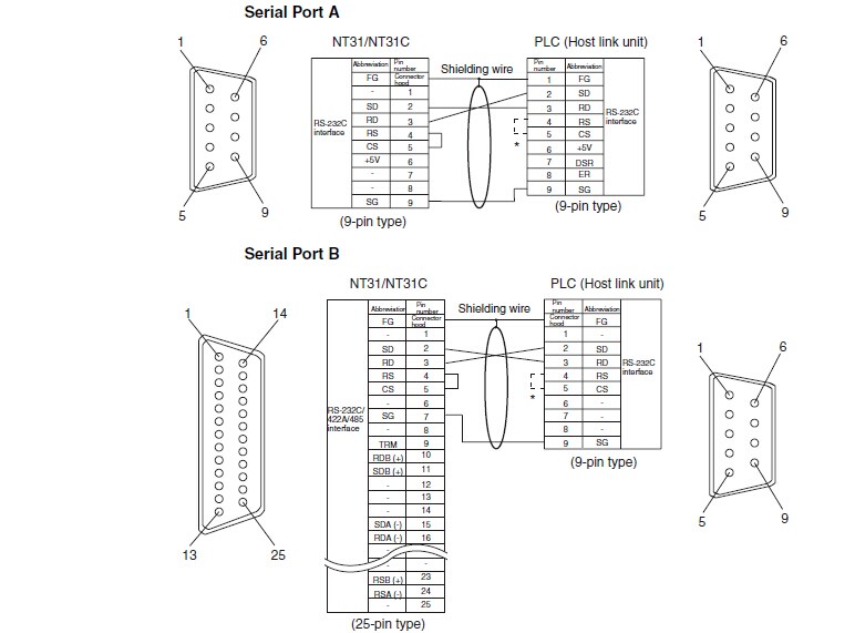

我按照NT31手册上的接线方法(下图)焊了线,但是通讯依旧没反应,触屏画面还是现实 System Initializing.如何解决?

好像是和欧姆龙PLC连接的接线图,不是三菱的。

确实是欧姆龙的连线图,但是,使用手册上没有三菱的

应该用Serial Port A(上图)才对

三菱的编程口是RS-422通信,把NT31的通信也改成422,三菱接线在网上可以找到,关键是NT31支持的PLC非常少,不知道三菱能用不,打开NT31的编程软件看看。NT31-V好像是日文的,看能否装入中文字库。

好像没有三菱FX的驱动啊!!

里面写的 有支持 三菱FX0,,FX0N,FX1,FX2 。但是没有FX1N。我现在没有用三菱的编程口链接,我又买了个RS232C 的FX1N-232-BD的通讯模块装到FX1N上。
