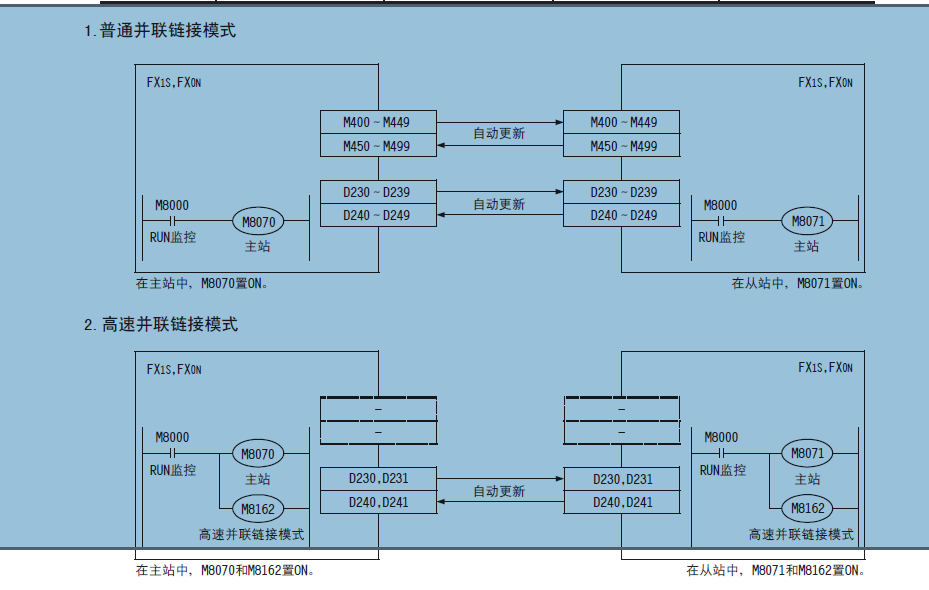

请问用FX1N485BD进行两台三菱PLC之间的通讯连接,怎么编程啊?还要设置那些参数吗?通讯手册有点看不懂啊!!!

发表于: 2014-09-27 09:50
见图片内容。
很简单
