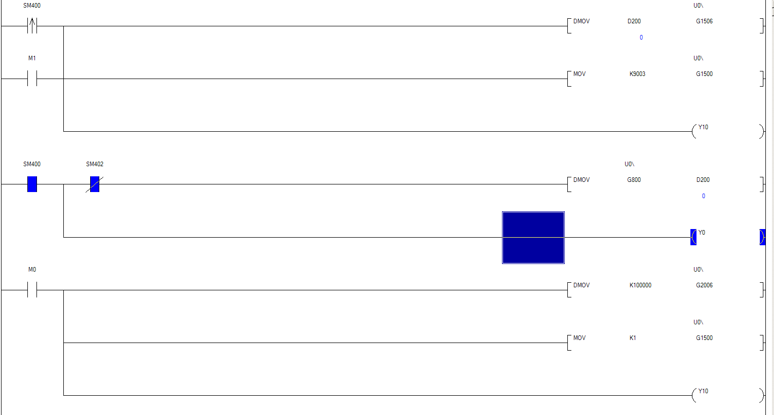

程序如图,但是断电后再上电当前值无法写入

发表于: 2014-09-25 09:40
我没用过Q系的,但应该可以吧!因为我用的都是FX系的,都可以做脉冲当前值保持!

发表于: 2014-09-25 10:20
我也是第一次用Q,写法也是按照之前FX的写的,但是怎么都不可以

发表于: 2014-09-25 15:30
当前值保存有何意义呢?
关电后伺服被人手动转过呢?

发表于: 2014-09-25 15:31
可靠的做法增量型应该重新找原点
绝对型应该是读取伺服电机的位置值

发表于: 2014-09-25 22:57
你当前值D200为0,你怎么写啊,把0写进去了啊
