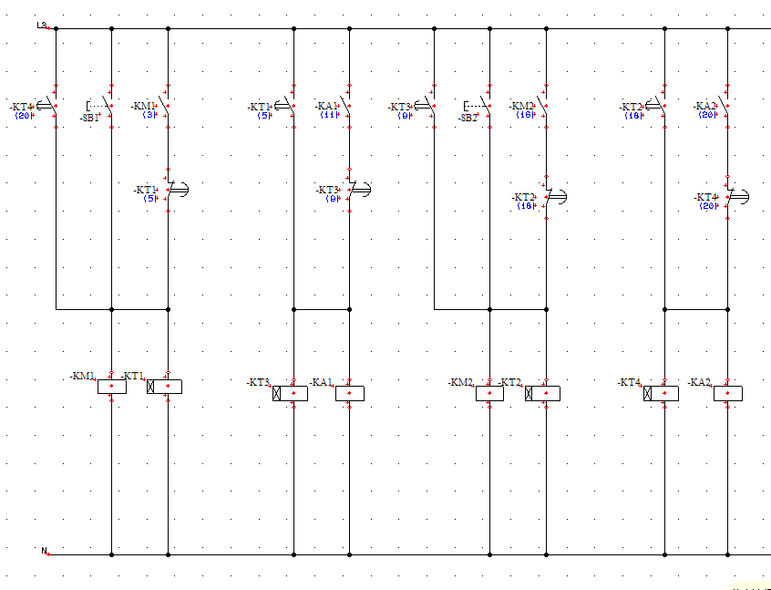

一个电机,正反转控制。工作过程:启动正转30秒,停止10秒,反转30秒,停止10秒,在正转30秒。。。。。。往复运行。不用PLC控制,用时间继电器来做,如何设计电路图。

1楼  发表于: 2014-09-24 16:07
继电器做 电路复杂

2楼  发表于: 2014-09-24 16:24
如果是学习,看你的级别应该不难,PLC可以在,电路也可以做。如果是为了省钱。有种编程时间继电器,可以用。国产PLC也可以。

4楼  发表于: 2014-09-24 16:30
用双时间继电器做

5楼  发表于: 2014-09-24 17:05
引用第4楼nimuling1于2014-09-24 16:30发表的  :
用双时间继电器做
对的,搞个双回路时间继电器,直接接在常开触点上即可,面板上设置好时间.

6楼  发表于: 2014-09-24 17:15
引用第5楼子丑寅卯9于2014-09-24 17:05发表的  :
双回路时间继电器,也不方便的。他有正反转的。如果就是一个方向转就双回路时间继电器方便的。

8楼  发表于: 2014-09-25 11:31
刚画的草图
SB1正转启动,   SB2反转启动.
KT1和KT2是30s延时.
KT3和KT4是10s延时.
