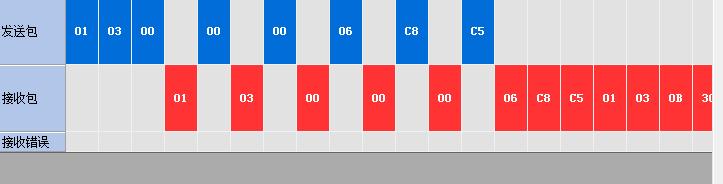

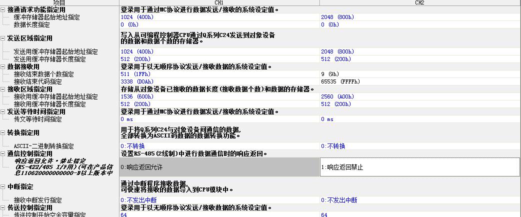

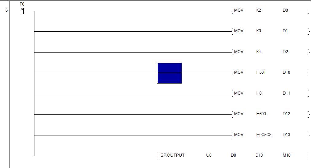

各位,采用QPLC的485通讯,命令采用OUTPUT,模块为QJ71C24N,通道2 ,在监视发送接收数据时发现,前面的很多数据是一边发一边接收,而真正的响应数据为01 03 0B为开头的数据,查看数据发现和我的PH计显示的PH值和温度都相同,数据正确 就是这么会出现前面的数据。接线方法为 SDA RDA短接 SDB RDB短接 RDA RDB间接110欧电阻,PH计为A+ B-两线制。咨询三菱厂家,建议 TOP H0 H1C2 K1 K1,命令写进去后现象一致。本模块序列号为14072309582104-B 。用GX WORK2对智能模块参数进行设置,把响应返回已经设定为禁止,情况依旧。。  附上设定及程序

是不是 没有清除接收缓存也 显示的数据是以前的数据吗?

下载时已经点击智能模块,数据写入FLASH ROM
