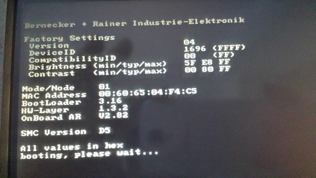

大家好,请教大家一个问题,手头有个贝加莱4PP220的触摸屏,工作期间突然跳转到开机的加载页面,就再也进不到工作界面了。附图
请大侠帮忙分析一下,谢谢了!

Cf卡坏了

系统坏了

把CF卡的程序重行刷一下
