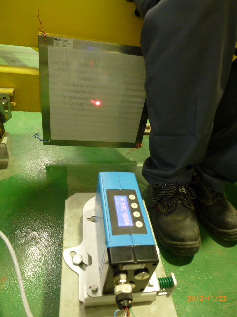

检测的要求是:
首先我对传感器我设定一个距离,
工作时,
当光电开关检测到物体的距离比设定值偏大时,第一根线给一个开关信号。第二根线和第三根线不给信号。
当光电开关检测到物体的距离等于设定距离时,第二根线给一个开关信号。第一根线和第三根线不给信号。
当光电开关检测到物体的距离小于设定距离时,第三根线给一个开关信号。第一根线和第二根线不给信号。
传感器检测的距离50~250mm可调。检测的距离误差不大于1mm,也就是+-0.5mm。检测的物体是金属,不是抛光的面,需要斜着照射,角度大概在20度左右。

我用过的是sick激光测距,挂dnet网络,有反射板。
你这种的少见

三个开关量输出的印象里没,你恐怕只能用模拟量输出的来完成

开关量的,你尝试用三个光电呗。要不就用模拟量的啦。基恩士好像有模拟量输出的

你如果想用光电开关来实现精确度1mm的误差是不现实的。一般用来判断相对位移的使用光栅等以线而非点的传感器。

各种厂家生产的激光测距仪,用漫反射的,不用那种镜反的。profibus或者其他总线通讯的。你要的效果只能编程实现,
