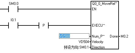

    学习一下,有个问题请教下,如果把楼主程序中这个块的数值改成寄存器,如图所示,是不是就可以在触摸屏上通过对这个寄存器赋值,来改变距离和速度了啊,盼解答,谢谢
    如果更改VD500、VD504就是去位移、频率进行修改,可以在在人机上面写值啊
