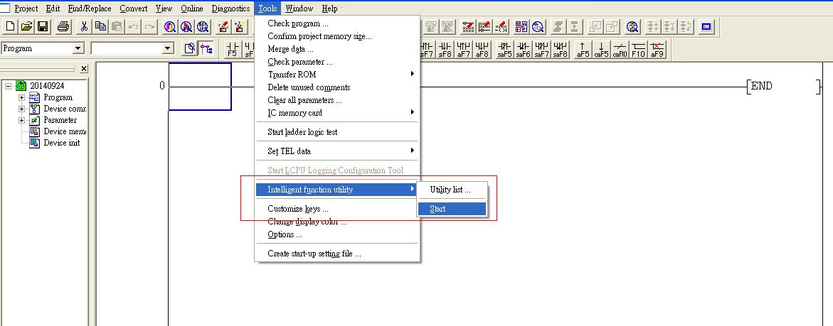

教程就在下面,希望大家顺便帮我看看这个问题,Q 02CPU  GX-Configurator-AD和DA  模拟量软件包初始化问题,要对以前的一个程序进行修改,我装上GX develop之后 ,发现程序里没有FROM和TO指令,所以感觉应该是用的GX-Configurator-AD和DA两个智能软件包初始化的,但是从这个论坛里下的GX-Configurator-AD和DA装上之后,一点击START就说ERROR,然后说不支持我这个CPU,我是Q02 CPU 应该是支持的,反复重新装了几个GX develop版本都不行,重新新建工程,点击这个也不能进行智能模拟量软件包设置,应该是软件的问题,然后又装了IWORKS V2的一体软件,打开是没问题,但是初始的软件包好像是没有了,不知道大家有没有什么好的建议?

你看看有没有MOV的指令,有些模块用MOV也可以的,看到定位模块有用MOV U0G0什么的,

你好,版主请问发的这个START能打开吗?我一打开就出错啊

用WORKS2的软件,不需要 GX-Configurator-AD和DA  模拟量软件

錯誤提示是什麼,請貼圖加以說明
