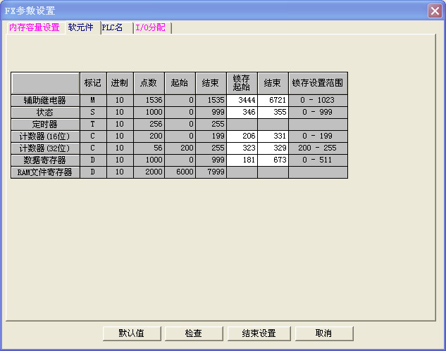

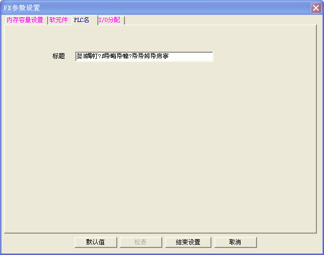

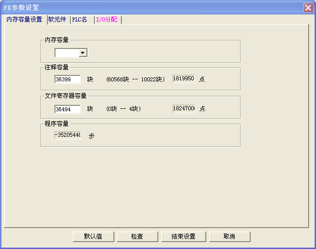

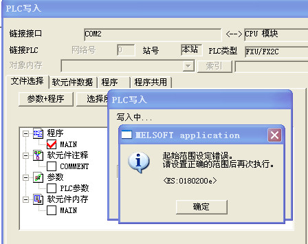

日前得一三菱FX2-80MR plc,因为不能解除程序密码,拔掉电池放了几天,后装回电池开机,PROG.E指示灯闪烁,写入程序提示“起始范围设置错误”。
读出PLC信息,内存容量等参数错乱,清除内存数据后依旧这样。请问能修复吗?该咋弄呢?
写入程序提示“起始范围设置错误”。
起始范围设置错误
内存容量等参数错乱

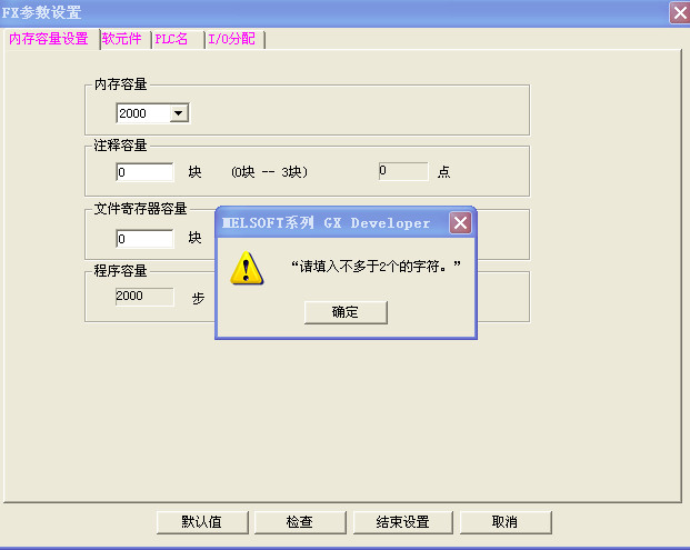

设置完后提示不能超过2字符

这个是因为原来PLC和现在软件上的参数对不上。所以你在下载的时候选一下参数选项就可以了。

    可能是因为未选中“PLC”参数!

    就第一张图知道:是你没有勾选‘PLC参数’项。
    勾选了‘程序’和‘参数’,在写入过程中系统会先写入‘参数’把原来的替换掉,紧接着再写入‘程序’。
