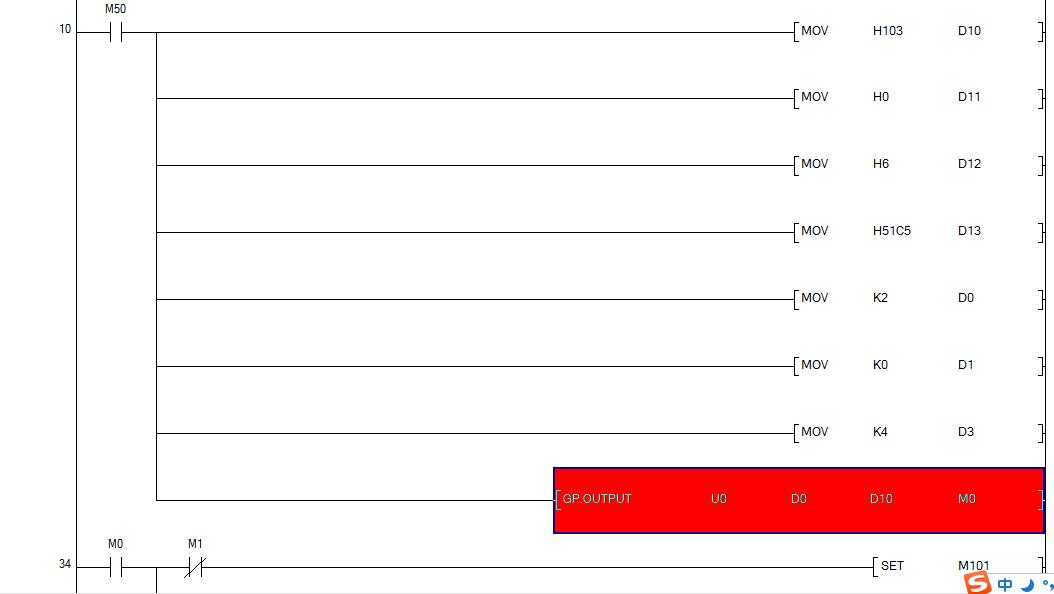

大家好 目前在学习 C24 485通讯,根据手册的OUTPUT命令,按手册上写了一模一样的程序,通讯目标位在线PH计,结果在PLC运行时提示 操作错误,错误行为OUTPUT命令行,不知道问题出在哪里 请帮忙看下。
厂家提供通讯协议如下 MODBUS协议 波特率固定 9600 ,命令格式为 地址+功能码+起始地址+数据个数+CRC校验 数据为 ADDR+0X03+0X00+0X0006+CRC16 ;字节为 1+1+2+2+2

你模块的起始IO是多少?

基板是Q312 0号插口,起始I/O是 x0/y0

问题解决了 我把地址搞错了 D3应该是D2就可以了
